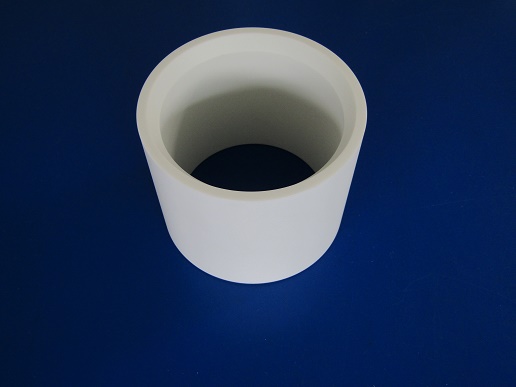

品名:ブッシュ(軸受け/隙間緩衝材)
材質:PTFE(ガラス繊維25%入)
寸法:φ110×φ90×90H
ガラス繊維25%入りPTFE ブッシュです。
金型を使用して圧縮成形したPTFE素材には内部歪が残っています。
通常の±0.1程度の公差であれば必要ありませんが0~0.05程度の樹脂加工では厳しい公差にて加工する場合、加工する材料にアニール処理(熱処理)を実施し素材の内部歪を除去する必要があります。
アニール処理の条件(温度・時間)は加工する素材の大きさによって設定します。
PTFEの成形、アニール処理も自社で行っています。
