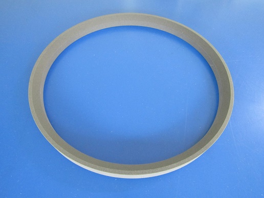

【充填材入りPTFE カーボン繊維15% ボールシート 《パッキン・ガスケット・シール製品》】
品名:ボールシート
材質:PTFE(カーボン繊維15%入)
寸法:φ230×φ210×15t
カーボン繊維15%入りPTFE ボールシートです。
ボールシートは、ボールバルブのシートパッキンに使用されます。
カーボン繊維入りPTFEは通常のPTFEに比べ圧縮強度、耐クリープ性、耐摩耗性が向上し特に高温領域でのクリープ性と水中摩耗が良好です。
㈱大野社では、様々な充填材入りPTFE原料を取扱っており、パウダー成形から加工までを一貫して行っております。
サイズは、φ10程度の小径から外径約φ1000までのPTFE材料の成形加工が可能で、パッキン・ガスケットをはじめ、フッ素樹脂機械加工品を製造しております。
また、PTFE接着加工技術も備えている為、ゴムや金属などの複合加工品も一貫して製造することが可能です。
