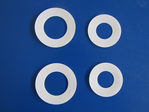

PTFE包みガスケット フィルム(V型 0.4t+0.4t=0.8t)です。
写真の製品はJIS10K-25A(70X35X0.8t),JIS10K-40A(85X49X0.8t)用です。
JIS等の規格サイズ以外特注のサイズも製作可能です。
PTFEは弾力に乏しくコールドフロー特性があるのでガラスライニングフランジ等には使用できません。
しかしジョイントシート等のクッション材(T/#1995等)を挟み込むことでフランジの歪みが吸収でき打ち抜きガスケットより小さい締め付け圧力でシールすることができます。
