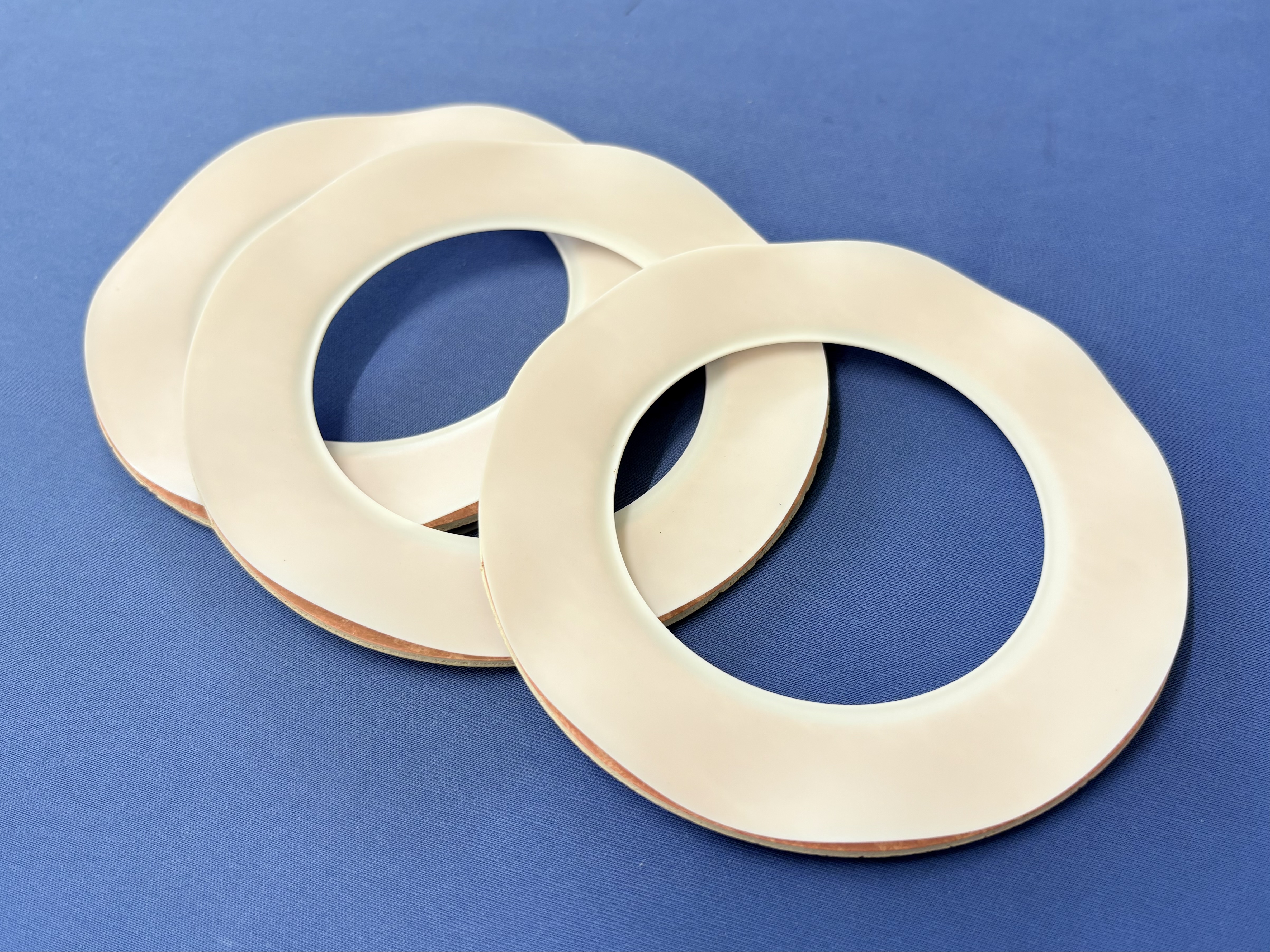

品名:PTFEクッションガスケット
材質:PTFE+ガンビット製(AF153)
ガンビット社製のノンアスベストジョイントシート(AF153)をクッション材として、外側を覆う様にPTFEをV字に裂くような形状で内径より挟んだタイプのPTFEクッションガスケットです。
この製品は、タンクコンテナのフランジ接続部のガスケットとして使用されているものです。
ジョイントシートをPTFEで被うことにより、流体の接触面からの耐食を防ぐことが出来ます。
PTFEは耐薬品性・耐候性・耐熱性に優れている為、比較的多様な流体に対応することが出来ます。
