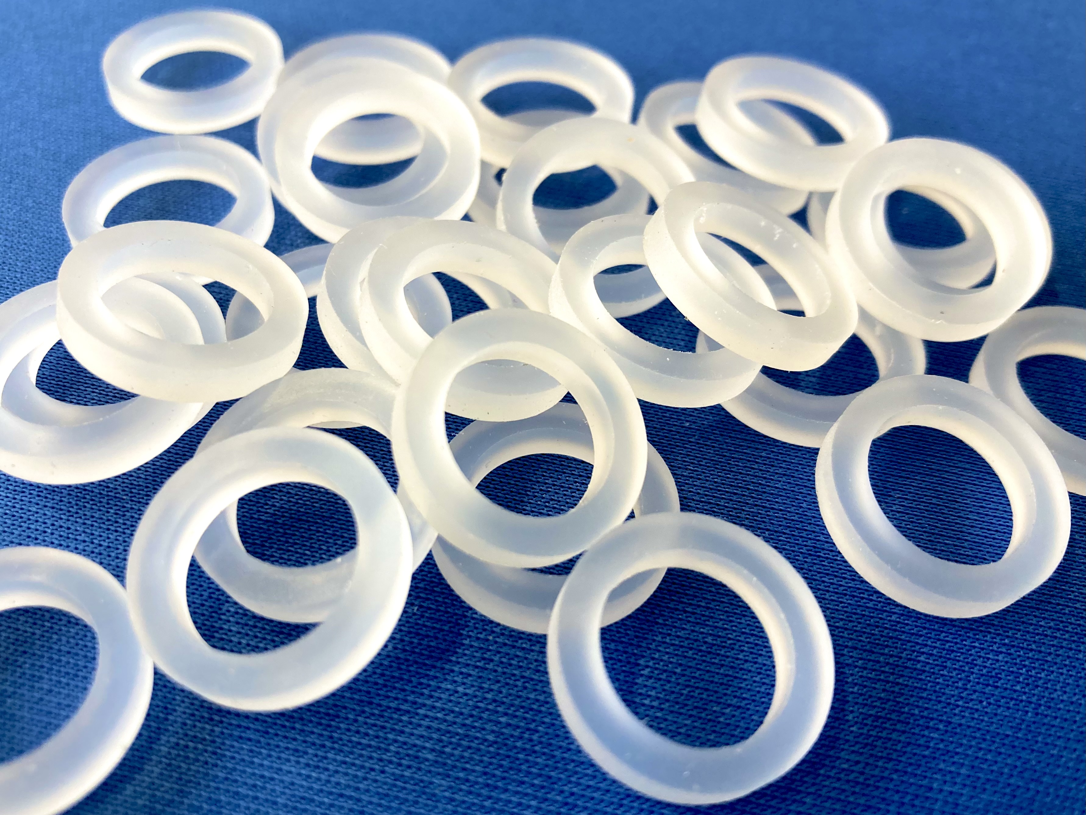

品名:PCTFEパッキン
材質:PCTFE(3F:3フッ化フッ素樹脂)
寸法:20×15×3t
機械切削加工にて製作したPCTFEパッキンです。
名称はポリクロロトリフルオロエチレン(3フッ化/3F)と言われ、
「ダイフロン」や「ネオフロンPCTFE」という名で良く知られているものです。
PCTFEは、極めて「防湿性」に優れている為ガスなどの気体が透過し難い材質で、LNGなどのパッキンとして多く利用されています。また、PTFEに比べて熱膨張率が低いため、低温下においても機械的強度を十分に保つことが可能です。
