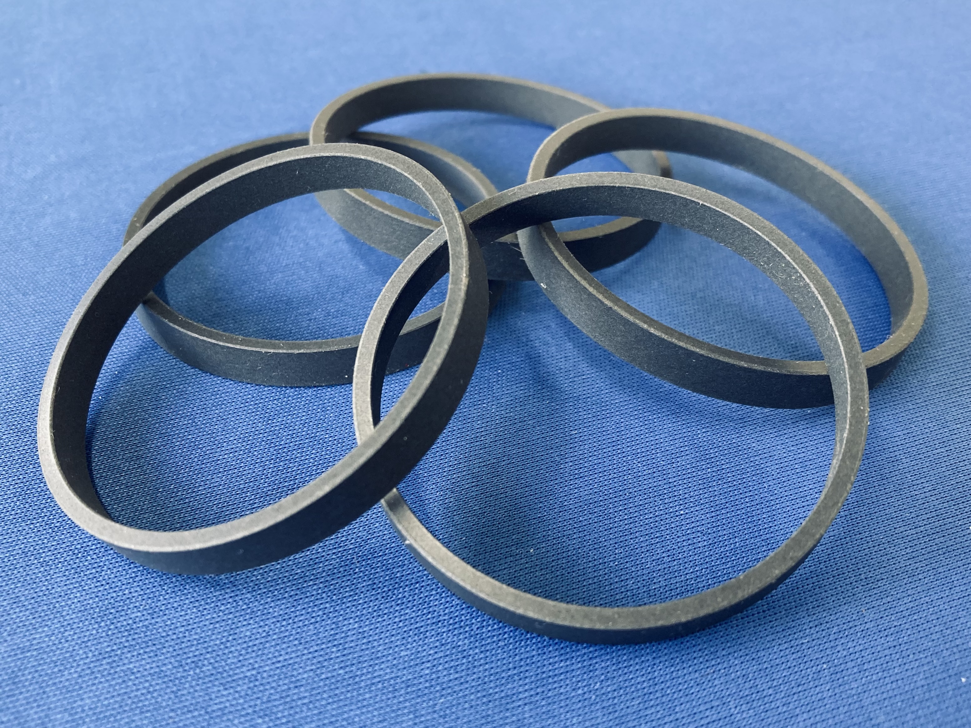

品名:カーボン入PTFEパッキン
材質:カーボン入PTFE(フッ素樹脂)
寸法:φ52×φ48×6t
カーボン入りPTFE製のパッキンです。
PTFEにカーボン繊維を含有しています。
PTFEにカーボン繊維を加えることによって、圧縮強度・耐クリープ性・耐摩耗性が向上、更には高温域でのクリープ性と水中摩耗性が良好になります。
