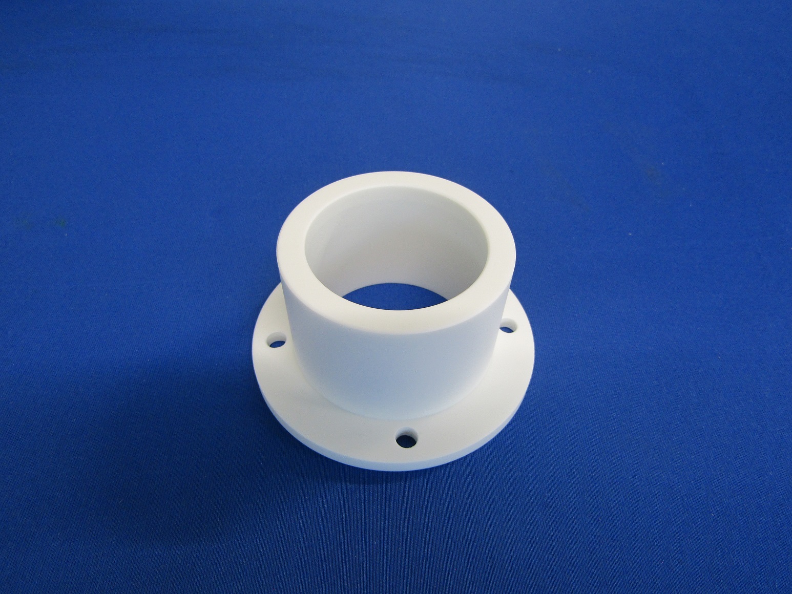

品名:ガラス繊維20%入りPTFE スリーブ
材質:PTFE(ガラス繊維20%入り)
寸法:φ85×φ50×45H
ガラス繊維20%入りPTFE スリーブです。
PTFEは耐熱性(連続使用温度260℃)、耐薬品性、絶縁性、耐候性等に優れたスーパーエンジニアリングプラスチックです。充填剤としてガラス繊維を用いることにより機械的特性、耐摩耗性を大幅に向上することができます。配合割合は5%、15%、20%、25%等があります。
写真の製品はφ85×φ50×45Hでつばの部分にφ6の穴が4か所あります。
弊社では製品寸法に近いパイプ材を成形し、NC複合旋盤で加工しました。
複合旋盤で加工することにより穴加工も1つの工程で加工できるので加工時間・寸法精度も従来より大幅に改善できました。
