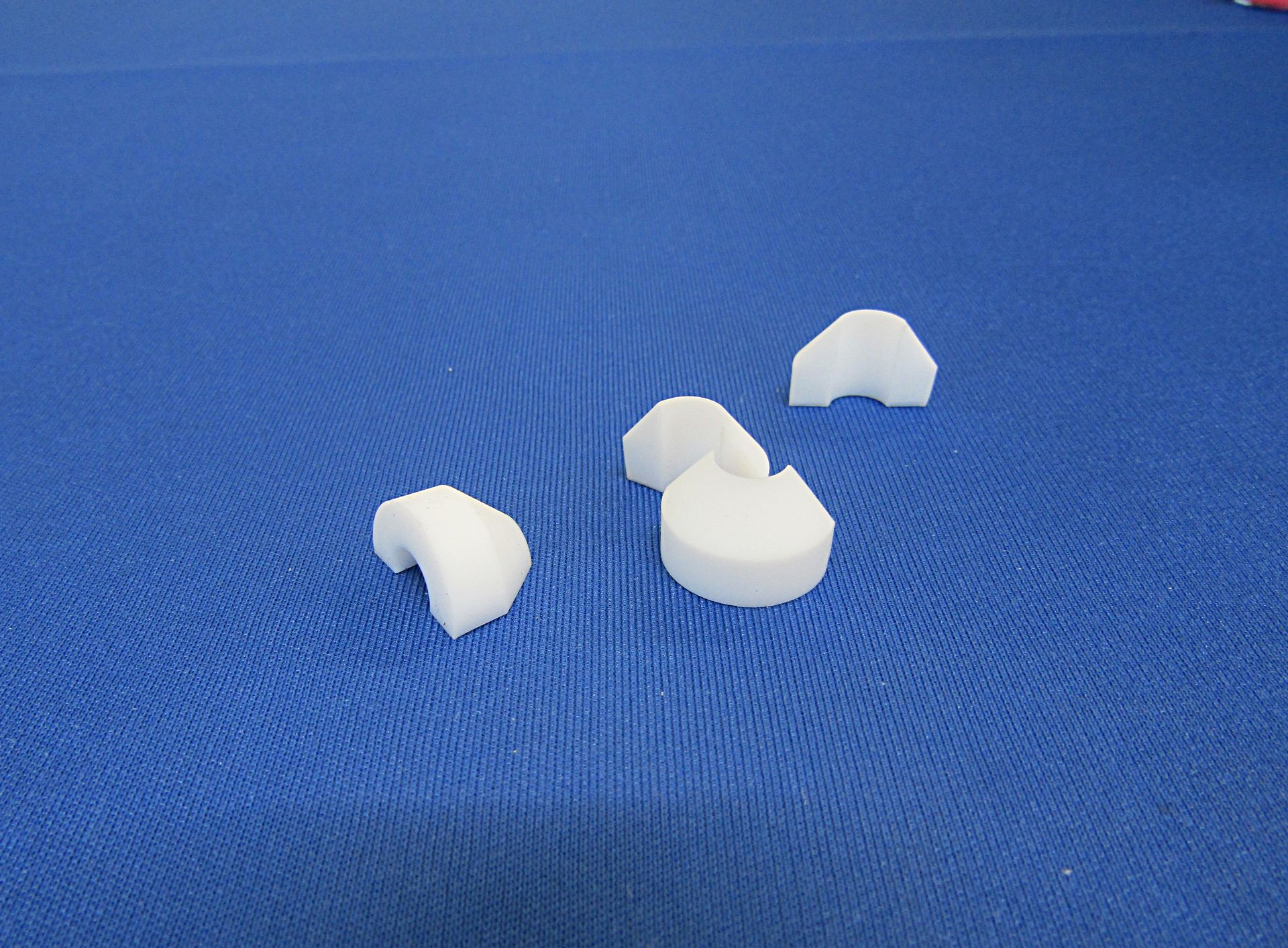

【PTFE コッター(2つ割り) フッ素樹脂加工】
品 名:PTFE コッター(2つ割り)
材 質:PTFE
寸 法:φ16×φ6.7×11H(写真掲載寸法)
特 徴:旋盤加工
用 途:機械部品などのコッター
【説明】
旋盤加工にて製作し、2つに分割したものです。
樹脂・他の材質含め、単に2つに割ると刃物の取り代分、隙間が出来てしまいます(金属におけるレーザー加工の場合でも実質隙間が出来ます)。
精度を求める際には、真円カット(製品を2つ作り正しい寸法が出ている1つを使用)を行えば隙間を0にすることが出来きます。更に精度を求める場合には、大きめに製作し2つ割が完成したのち寸法を整える方法もあります。
この様に、精度の厳しさによって製作方法が異なる為、用途によって選定が可能です。
