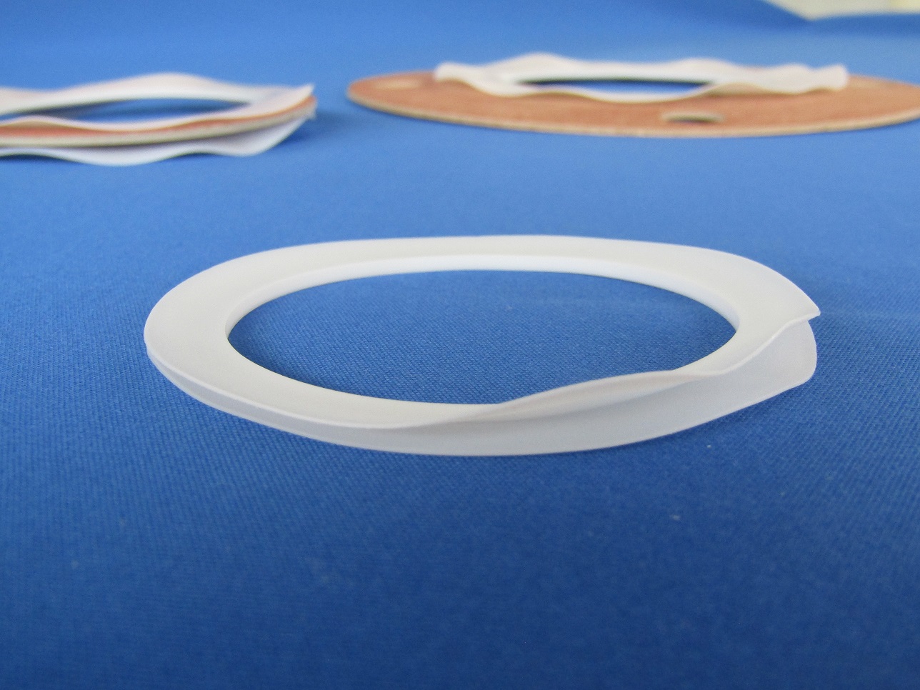

品名:コの字ガスケット
業界:食品機械、化学
材質:PTFE(ポリテトラフルオロエチレン)+ノンアスベストジョイントシート
寸法:240X200X8 肉厚1mm (異なる寸法もご相談いただければ随時対応させていただきます。)
特徴:耐薬品性、耐候性、耐熱耐寒性など
【説明】
断面がコの字であることから「コの字ガスケット」と名付けられています。
肉厚は最も薄いもので0.5mmの製品を加工することが可能です。
樹脂加工のため、隙間を深くする場合は隙間内部の平行度を保つ工夫がされています。
(平行度:延長線がどのくらいの長さで交差するのか。平行度が良い状態とは、非常に線を長くしたうえで、やがて交差するような状態です。)
PTFE包みガスケット 形状の種類 ~V字型 U字型 コの字型~
