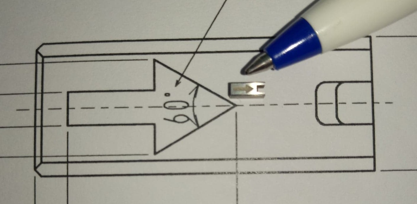

マイクロン社等高精度プレス機用金型・ジグを量産しています。それらを使用してボールペンにボール保持具や電気・電子部品などが生産されています。写真のような極小部品を高精度に加工することが可能です。
