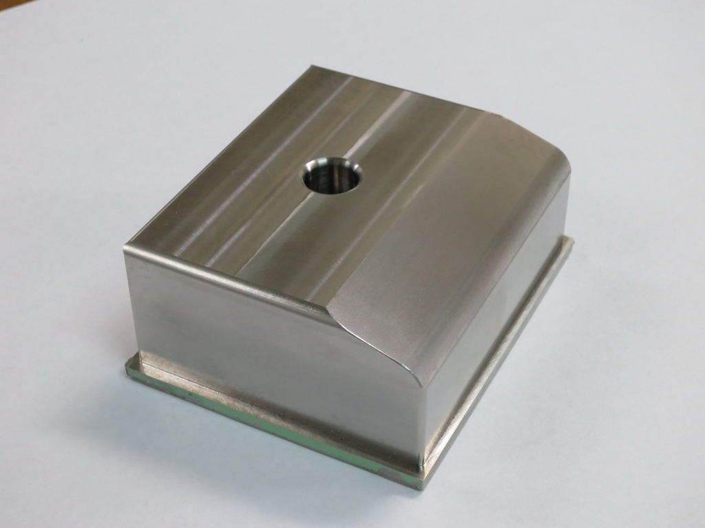

材質:SUS304
大きさ:30×150×160
斜面粗度:6.3S
ロット数:100個
ボールエンドミルで斜面を全加工するのではなく横型マシニングで左右より粗加工後
正面よりボール仕上げをします。これによりワンチャックで短時間の加工が可能です。
