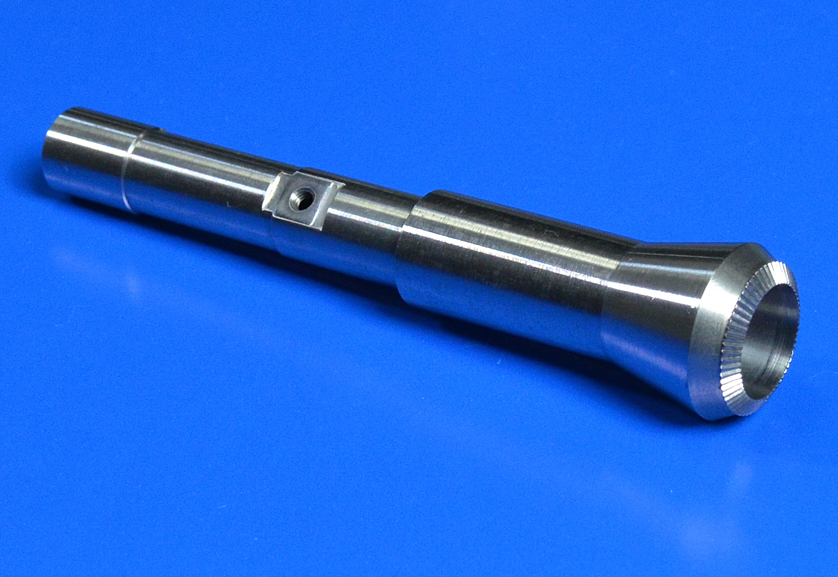

外径;30mm
全長;160mm
材質;SUS304
ロット;20個
軸部公差h7
マシニングセンターインデックステーブルにシャフト軸をクランプしての
90度Vカッターでの加工です。
90度部はバリ、カエリが出にくいような工夫をしています。
