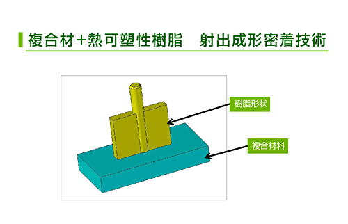

クライム・ワークスでは、接着剤を使用せず、射出成形により熱可塑性複合材(CFRPコンポジット)と熱可塑性樹脂を射出溶着する新工法を開発しました。複合材への前処理など、余分な工数を必要とせず、射出成形の金型内にて接合することにより、従来の接着剤等による接合に比べて、大幅な工数削減が可能となります。
また、接着剤不使用のために、航空、自動車部品の樹脂化おいて課題とされる、接着剤から発生するVOCの削減に対しても効果が期待されます。
