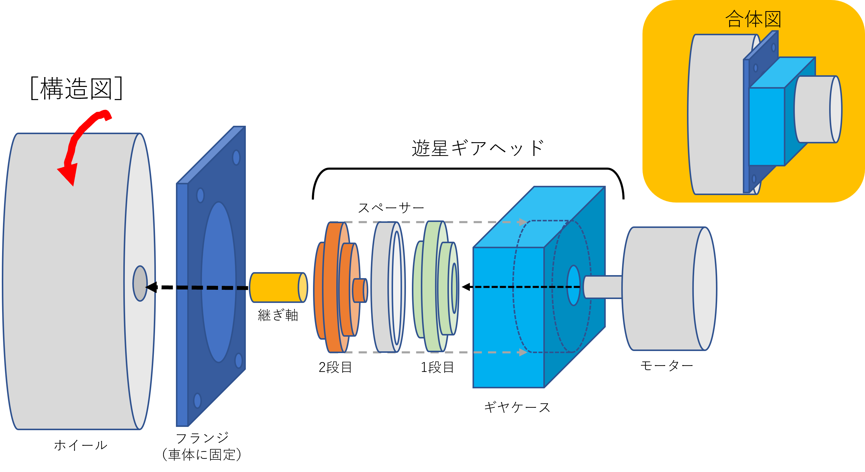

遊星歯車減速機は、太陽歯車、遊星キャリア、内歯車の3つの構成要素があり、それぞれを、入力、固定、出力に設定することで減速が可能となるため減速したい装置によって使い分けが可能です。
カタログ品は、太陽歯車=入力、内歯車=固定、遊星キャリア=出力でご使用いただくのが一般的です。
ホイルインモーターに使用する場合も、内歯車を固定、太陽歯車を入力、遊星キャリアを出力にしてホイールに接続するのが一般的ですが、遊星キャリアを固定、太陽歯車を入力にし、内歯車をホイールに接続して ご使用いただくことも可能です。
上記はインナーロータータイプのモーターの場合ですが、アウターロータータイプのモーターをご使用の場合、モーター軸は回転しないため太陽歯車を固定し、モーター出力を内歯車に接続して入力とし、遊星キャリアをホイールに接続して使用します。
