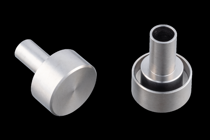

小径で段付きのアルミ部品を加工する際、想像以上に細かい点まで気を配る必要がある。特にΦ12というサイズ感では、わずかなズレが品質に直結するため、試作時の切削条件の調整には時間をかけた。複数回の試行錯誤を経て、ようやく安定した精度にたどり着いた。
◇段付き円筒アルミ部品とは?
Φ12のアルミ素材に対して段付き形状と内径加工を施した精密部品。用途に応じて形状変更も可能で、カスタマイズ性の高い部品として活用されている。

ツガミやシチズンのNC複合自動旋盤を使用し、ワンチャックで外径と内径の両方を加工。複数工具を自動制御し、加工時間を最小限に抑えつつ精度を確保している。真円度や粗さも専用測定機でチェックする。
◇取組み
アルミ材特有の切削抵抗やバリ発生に対応するため、刃具寿命や切削油の選定を最適化。工程ごとに履歴管理を行い、安定供給を支える体制を整えている。顧客のニーズに応える柔軟な生産が可能。
