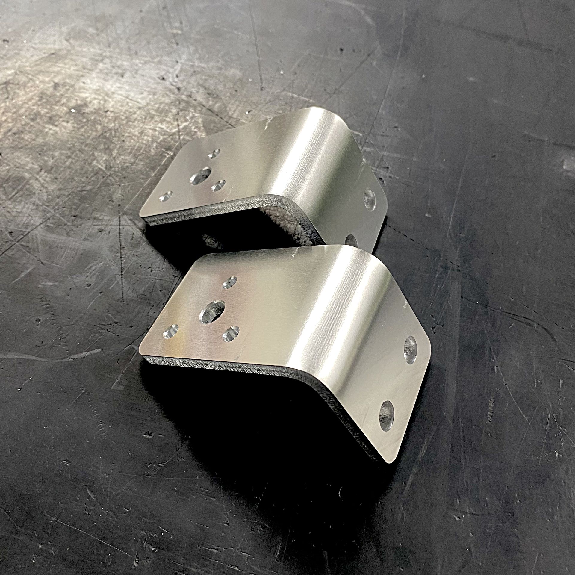

【アルミ厚板5ミリの難曲げ加工】
サイズ : (30×40×60)
素材 : アルミA5052
こちらアルミの5ミリの板です。
鉄やステンレスは伸びるのですが、アルミは伸びが一様にならず、曲げる際や溶接の際に変形せずに割れてしまうことがあります。
なのでベンダー曲げには向いてないアルミの厚板ですが、ベンダーの上型の「R」を大きいものを使い、加工しました!
「R」とは円の半径のことで、ちょうど曲がり角になるところです
大きめのRを使うことで、付加が分かれ、割れずに加工することができます。
大きいRだと、寸法出しや角度調整が難しいですが、このように角度90°で作りあげることができました!
