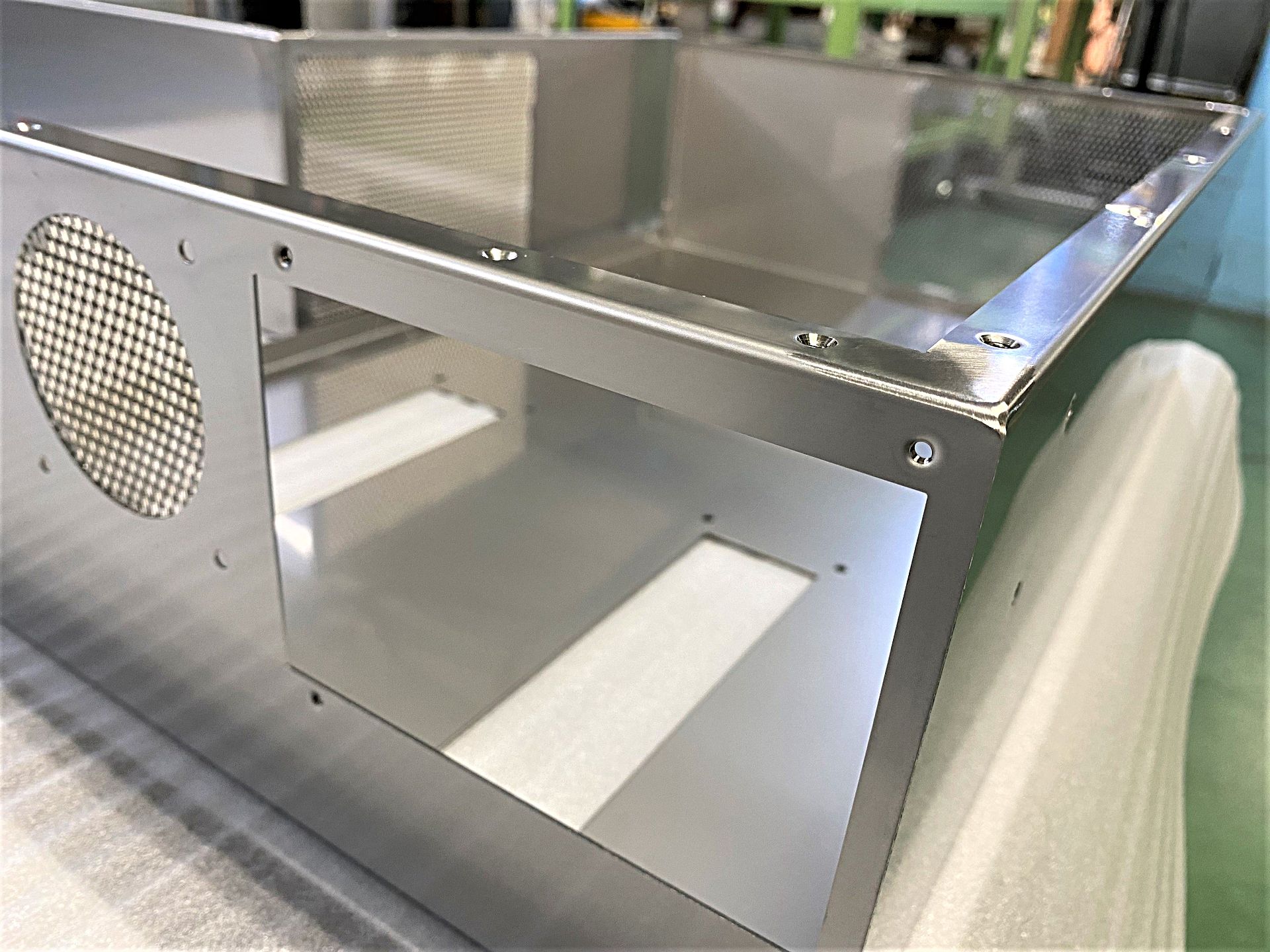

PCなどの精密機械のカバーの加工事例です。
SUS340材に対し、辺同士の接合にYAG溶接とTIG溶接を使用し、網目の部分の接合にはスポット溶接を使用しており、最後に酸洗い処理で美観を維持しています。
モハラテクニカでは、0.1mm以下の超薄板から10mm以上の厚板まで、材質(SUS・A5052 等)に関係なく、あらゆる角度、精度での溶接加工を得意としております。
