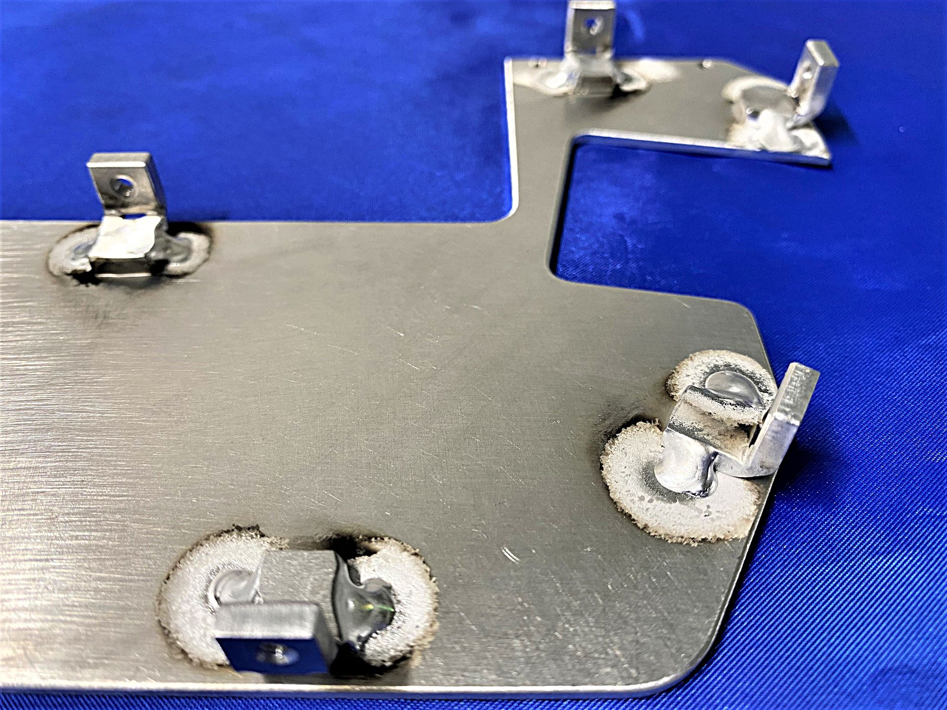

A5052アルミ材(2.0mm)の板材より、Trumatic(トルンプ)7000で切り加工し、メタルエステでバリを取り、ボール盤でタップ加工した部品を、板材とTIGで溶接加工して製作したフロントヘッドの加工事例です。
モハラテクニカでは、0.1mm以下の超薄板から10mm以上の厚板まで、材質(SUS・A5052 等)に関わらず、試作から量産、組み立てまで、板金加工の一貫体制を得意としております。
