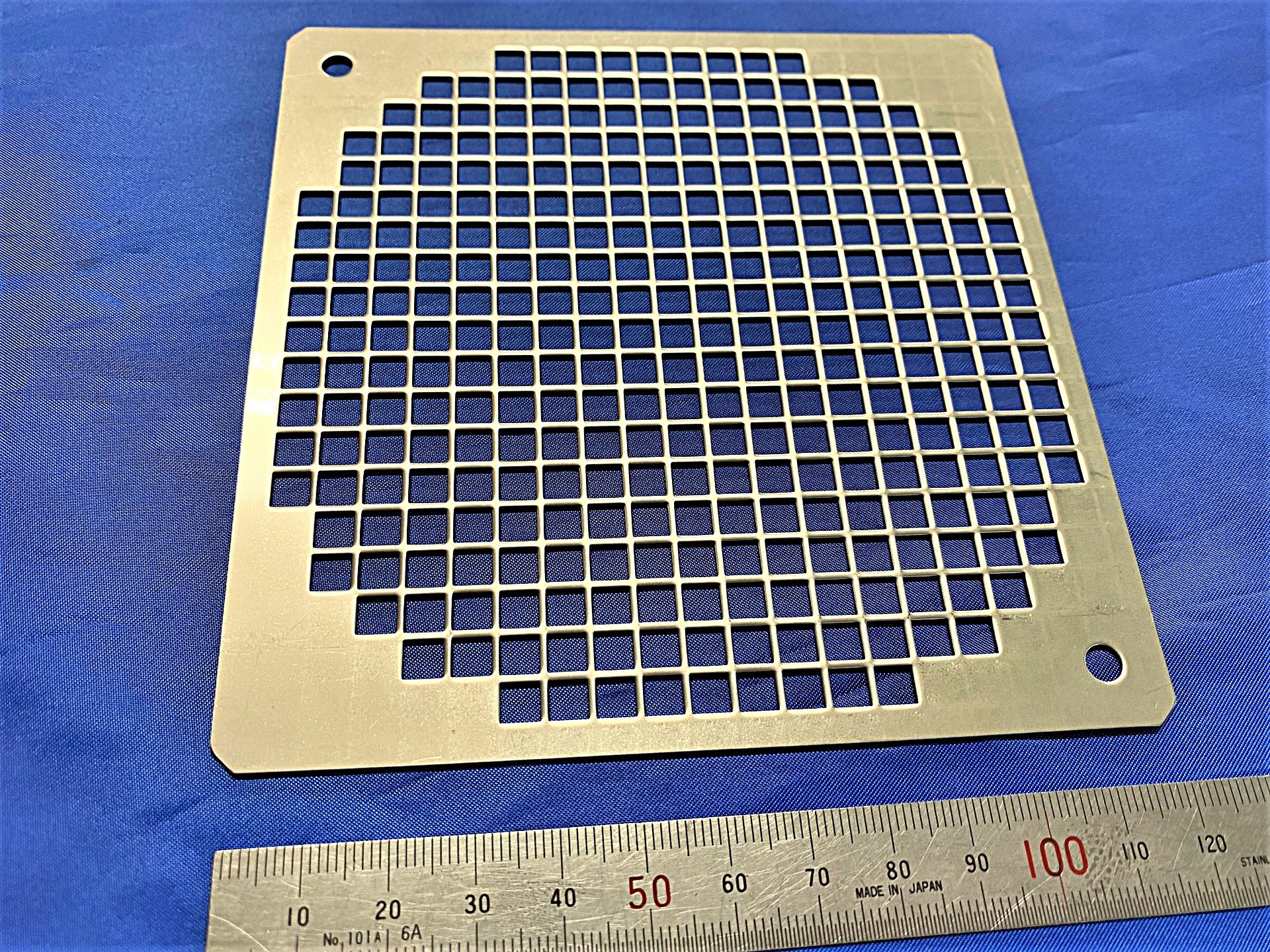

【◇型連続パンチング加工 ロール加工機で反り曲げ直し バリ取り加工 】
材質:SUS304 2B
板厚:1.2mm
加工機:Trumatic7000
Trumatic(トルンプ)7000 パンチ・レーザー複合機でSUS340 2B材をパンチング加工して、バリ取り加工したGRILLE FANの加工事例です。
モハラテクニカでは、ステンレスや鉄、アルミ材など、試作から量産、組み立て加工まで、高品質で短納期での加工に対応可能です。
パンチ加工後の反りやカエリには、ロール加工機やグラインダーを使い、平行度を保ちます。
