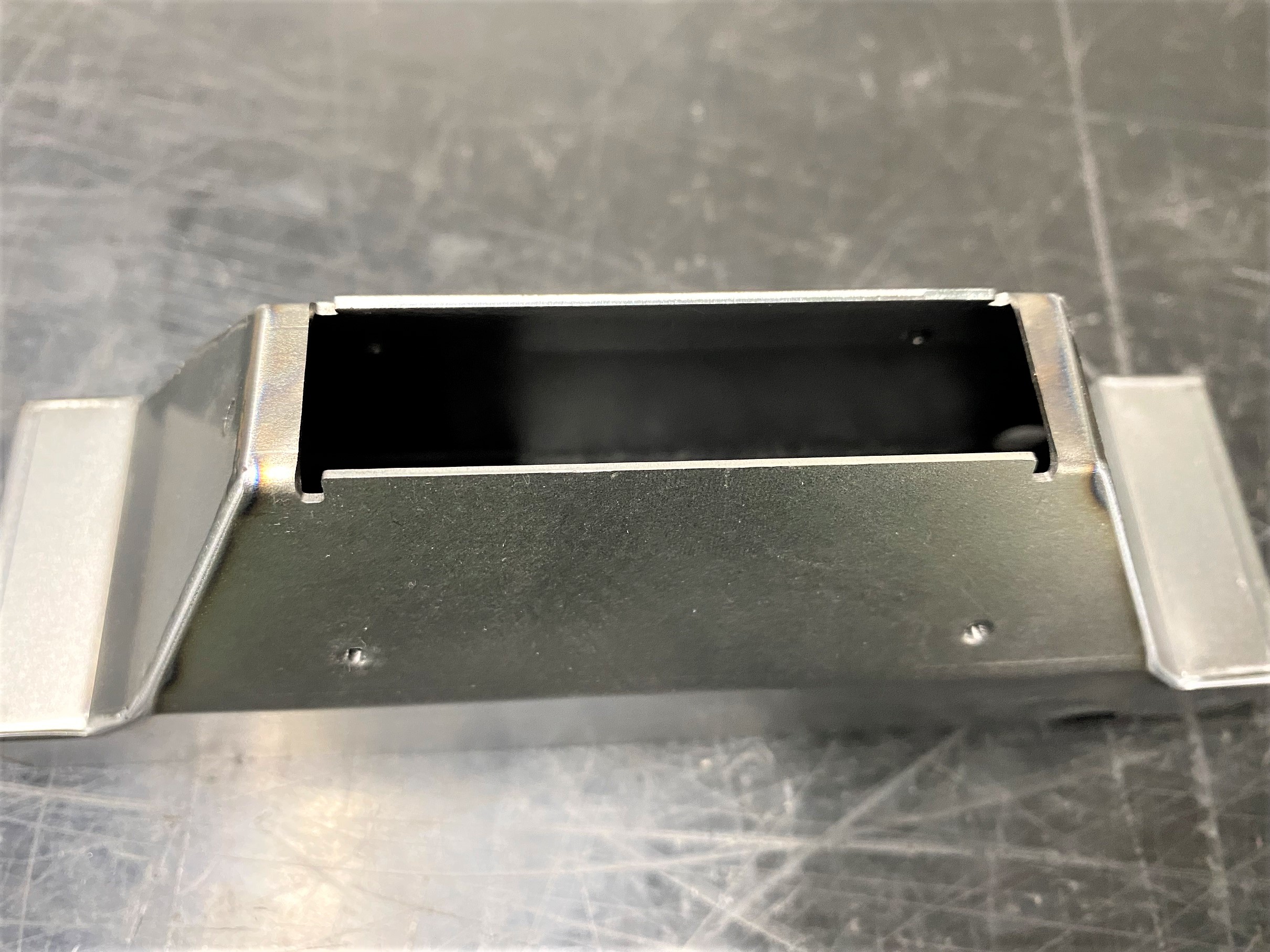

グラインダー BRタップ 曲げ加工 ハイブリット溶接 高品質・短納期で加工します。
材質:SPCC
板厚:1.2mm
MASK部品の加工事例です。
切り板を曲げた後、タップ加工、ハイブリット溶接機で接合加工しております。
今回使用したハイブリット溶接の他に、TIG/YAG溶接・ハイブリット溶接・ロボットレーザー溶接機など、様々な溶接加工機を導入して、お客様のご注文に柔軟に対応できるようにしております。
今回使用したハイブリット溶接は、TIG・YAGの中間程の強度で接合することが出来ます。
TIGは強く接合できますが、痕が残りやすく、逆にYAGは接合強度が不安な場合もあります。
強すぎず弱すぎない溶接をお求めのお客様に適した加工方法となっております。
