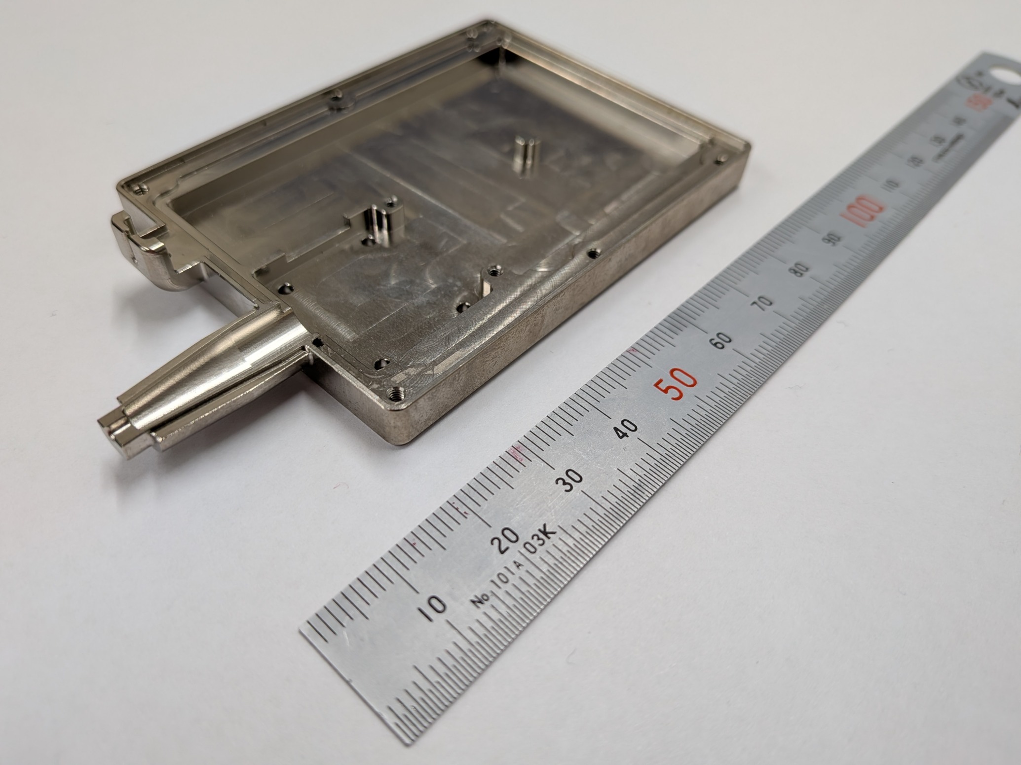

【A5052をはじめとしたアルミのケース(筐体)を5面加工による切削加工で提供いたします】
A5052をはじめとしたアルミのケース(筐体)を5面加工で対応致します。
ケース(筐体)を切削加工による5面加工を行っています。
5面加工仕様にカスタマイズしたマシニングセンタ10台以上所有しています。一体加工が可能となるため、寸法管理の厳しい案件に対しても、安定した品質を維持し、供給することが可能です。
平面度や平行度、直角度などの幾何公差のご要求など、相対的な精度を必要とする案件なども、取り付けなどによる寸法のズレをなくすことができますので、お困りの案件がございましたら是非お声掛けください。
<材料>
アルミ(A5052、A2017、A5058、A6061、A7075など)
<加工方法>
横型マシニングセンタ(ヤマザキマザックPFH4800 )
<特徴>
・サイズ15×65×110
・通信機器関係向けに製作したケースです。
・写真左上部が5ミリの凸形状になっており、先端が突起形状となっています。溶接などで部材を分ける方法もありますが、相手部品との勘合精度、部品としての強度が必要になるため、削り出しでの加工を行いました。凸形状内にすり割りが入っていますが、一体加工にて実現をしています。
・24時間稼働によって、立ち上げより2週間で200個の納品を完了致しました。
