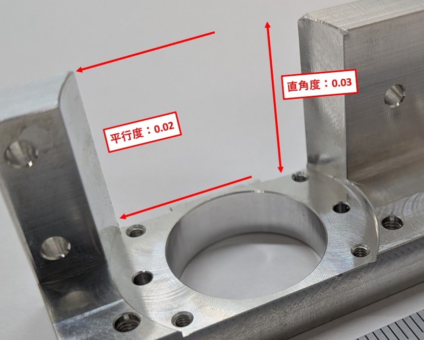

【高精度の光学用カメラ台の量産加工を横型マシニングセンタで行います】
高精度の光学用カメラ台を横型マシニングセンタで加工します
横型マシングセンタで量産加工致します。
弊社では高精度な光学用カメラ台の量産加工に対応することが可能ですので、案件がございましたら是非お声掛け下さい。
<材料>
アルミ:A5052(ほかA2017、A5058、A6061、A7075にも対応可)
<加工方法>
横型マシニングセンタ(ヤマザキマザックPFH4800 )
<特徴>
・光学機器向け装置の加工事例です。
・サイズ20*30*90
・平行度、直角度などの幾何公差も高いご要求ですが、一体加工で対応しております。
・Φ2の公差も+0.01~+0.03とレンジが小さいものです。
・後工程でつや消し黒アルマイトを行っています。
※弊社にて一貫対応可能です。
