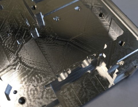

【A5052材の筐体(ケース等)を5面加工によって安定供給致します】
A5052材の筐体を5面加工で対応します。
筐体の加工を5面加工で行うことで安定供給を行います。
A5052材の筐体の安定供給を実現するため、5面加工で対応致しますので、試作から量産までのご要望をお待ちしております。
<材料>
アルミ(A5052)
<加工方法>
横型マシニングセンタ(ヤマザキマザックPFH4800 )
<特徴>
・通信機器向けに製作したものです
・サイズ 13*83*145
・角R0.3の小さいRなども一体加工で対応致します。
・1チャッキングで5面加工を行いますので、高い相対精度を確保することができます。
・5面加工仕様の設備を10台以上保有しておりますので、試作から量産までの対応が可能です。
