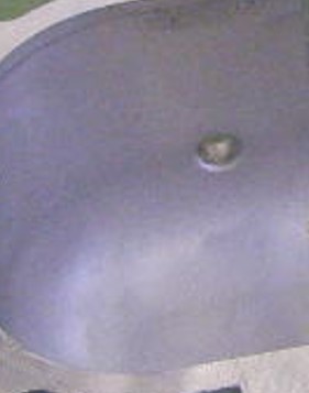

部品サンプル:ケース
工法:石膏鋳造
材質:アルミ(AC4CH)
サイズ:250×150×100
【特徴】
ダイカスト同等品質の鋳造可(CT7級保証 ※CT5・CT6級実績あり)
短納期対応力 最短2.5week! ※素材のみ、条件による
最大800mm×800mm
薄肉鋳造技術、最薄0.8mm~
金型製作からの工法転換でコストダウン&リードタイム短縮のご提案
鋳造後の追加工対応。完成品でお届けします!
