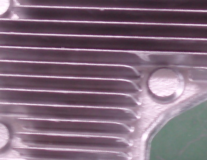

少数、短納期試作。消失鋳造によるヒートシンクの製作
少数試作においては、金型等の初期費用は極力抑えたい、そもそも金型を作っている時間が無いという場合があると思います。消失鋳造は3Dプリンターを活用した金型レスの工法になります。3Dプリンターで部品素材形状の消失モデルを造形して、石膏鋳型の中に埋没させます。石膏鋳型を焼成して鋳型内に出来た空洞に金属を流し込みます。部品1個に対して消失モデルが1個必要になりますが、金型を用いない為、初期費用が抑えられ短納期で試作品を製作することが出来ます。
部品サンプル:ヒートシンク
工法:消失鋳造
材質:アルミ(AC4CH)
形状:空冷フィン形状有り
【特徴】
ニューテックの消失鋳造
ここがスゴイぞ!ニューテックの消失鋳造
1個~5個の試作に最適!
強度はダイカスト並み、品質は石膏鋳造同等!
型レス鋳造で大幅なコストダウンが可能!
短納期対応対応力
最短1.5week!※素材のみ、条件による
最大800×800(接着することで大型化も可能)
複雑形状品(シリンダーヘッドなど)にオススメ!
砂型鋳造や金属3Dプリンタからの工法転換をご提案します!
