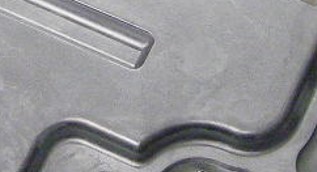

ダイカスト同等の滑らかな鋳肌。石膏鋳造試作
石膏鋳造は金型を使わない小ロット試作向けの工法です。対応材質はアルミとマグネシウムです。石膏鋳造では、マスターモデルをシリコンゴムで反転して反転型を作成、反転型から鋳型を製作して鋳造します。
反転型に転写性に優れたシリコンゴムを使用し、鋳型には粒子の細密な石膏を使用することで形状忠実度の高い鋳型を作成、出来上がった鋳造素材は滑らかな鋳肌を再現します。見た目だけではなく、材料選定などにより強度もダイカスト同等を実現。量産前の小ロット試作に多くの実績があります。
