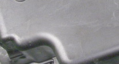

ニューテックでは石膏鋳造で様々なアルミ・マグネシウム部品の試作を行っておりますが、カバーもその一つです。カバーといっても、二輪・四輪のヘッドカバーや大型のバッテリーカバー、モーターカバー、小型筐体用のカバーなど様々です。石膏鋳造は金型レスの小ロット試作向けの工法です。収縮を考慮したマスターモデルを製作、それをシリコンゴムで反転し反転型を作成、反転型から石膏鋳型を製作します。マスターモデルは製品サイズによって現型形状で作成したり、逆型形状で作成します。ダイカスト同等の強度、滑らかな鋳肌で試作品を製作することが出来ます。
部品サンプル:カバー
工法:石膏鋳造
材質:アルミ(AC4CH)
サイズ:475×330×190
【特徴】
ダイカスト同等品質の鋳造可(CT7級保証 ※CT5・CT6級実績あり)
短納期対応力 最短2.5week! ※素材のみ、条件による
最大800mm×800mm
薄肉鋳造技術、最薄0.8mm~
金型製作からの工法転換でコストダウン&リードタイム短縮のご提案
鋳造後の追加工対応。完成品でお届けします!
