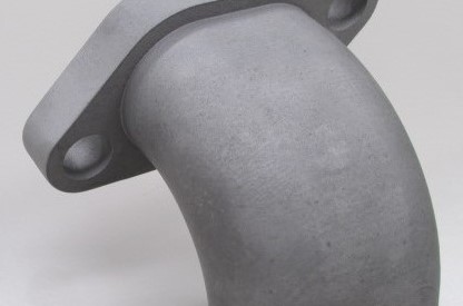

ニューテックの消失鋳造は3Dプリンターを活用した小ロット試作向けの工法になります。消失鋳造とは3Dプリンターで造形した粉末積層モデル(消失モデル)を耐火物(石膏)で覆い、外から熱をかけることで鋳型の中で消失させ、出来た空洞部分に金属を流し込む工法です。
鋳物1個作るのに消失モデル1個必要なりますが、小ロット(単品)試作では型を起こすよりも安く製作することが出来ます。

1個~5個の試作に最適!
強度はダイカスト並み、品質は石膏鋳造同等!
型レス鋳造で大幅なコストダウンが可能!
短納期対応対応力
最短1.5week!※素材のみ、条件による
最大800×800(接着することで大型化も可能)
複雑形状品(シリンダーヘッドなど)にオススメ!
砂型鋳造や金属3Dプリンタからの工法転換をご提案します!
