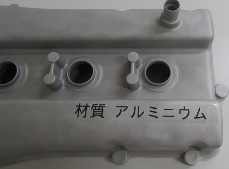

小ロットアルミ部品試作。石膏鋳造という選択肢。
石膏鋳造とは、金型を使わない鋳造法の一つで、鋳型に石膏を使用します。
ダイカストと同等の強度で、高品質な鋳物が製作できるのが特徴です。砂型では困難な薄肉部品や金型並みのきれいな鋳肌にも対応可能です。
金型を使わないので短納期に対応でき、小ロットの試作品製作に適しています。
ニューテックの石膏鋳造試作とは?
【特徴】
ダイカスト同等品質の鋳造可(CT7級保証 ※CT5・CT6級実績あり)
短納期対応力 最短2.5week! ※素材のみ、条件による
最大800mm×800mm
薄肉鋳造技術、最薄0.8mm~
金型製作からの工法転換でコストダウン&リードタイム短縮のご提案
鋳造後の追加工対応。完成品でお届けします!
