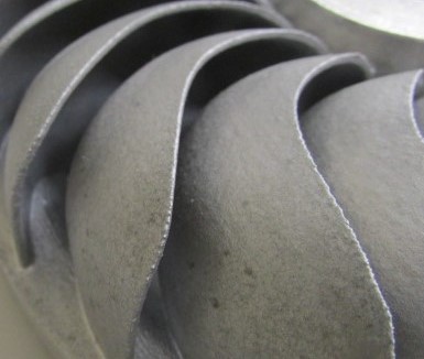

サンプル:ファン
材質:アルミ
工法:消失鋳造
特徴:羽根が鏡面になっていて通常では抜けない(アンダーカット)形状になっている
