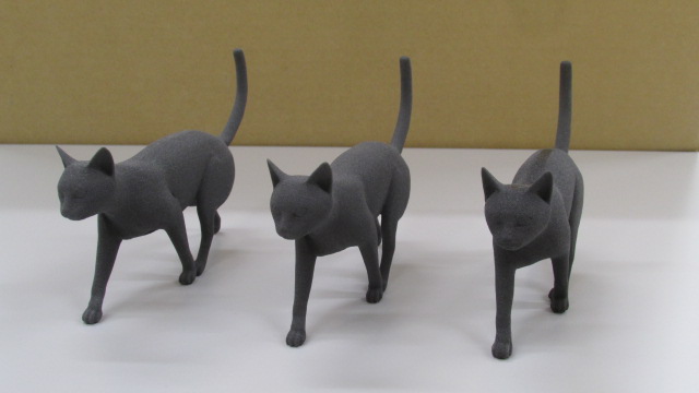

消失鋳造とは3Dプリンターで造形した粉末積層モデル(消失モデル)を耐火物(石膏)で覆い、外から熱をかけることで鋳型の中で消失させ、出来た空洞部分に金属を流し込む工法です。
消失鋳造では 鋳物1個作るのに消失モデルが1個必要になるため、一般的に単価は割高ですが、小さい部品であれば消失モデルを一度に複数個造形することが出来、コストダウンが可能になります。また、消失鋳造は型割を考慮する必要もなく、複雑形状でも小物部品であれば、比較的安価に製作することが可能です。
