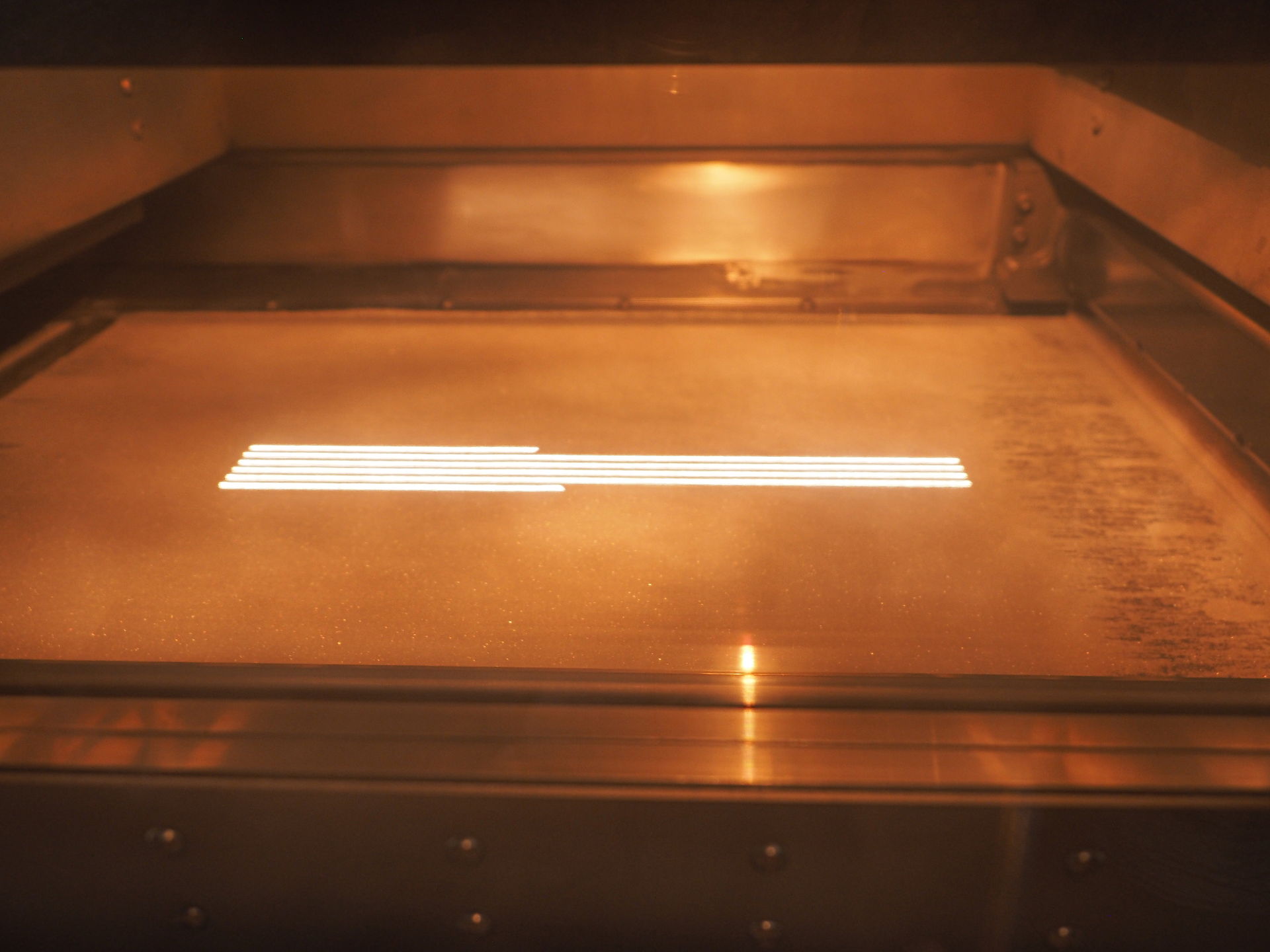

ニューテックでは3Dプリンターを活用した鋳造方法である消失鋳造を行っています。
消失鋳造とは3Dプリンターで造形した粉末積層モデル(消失モデル)を耐火物(石膏)で覆い、外から熱をかけることで鋳型の中で消失させ、出来た空洞部分に金属を流し込む工法になります。
鋳物1個作るのに消失モデルが1個必要になりますので、量産や多数個試作には不向きですが、型レスの為1個~数個の小ロット試作ではコストダウンと短納期が可能になります。また、型割を考慮する必要もなく、他の工法と比べて形状自由度も高くなります。
