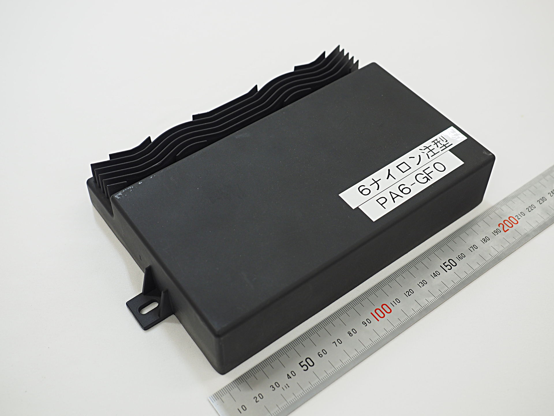

ニューテックの6ナイロン注型は樹脂試作品製造における、金型(試作型、簡易型)レスで成形品を製造する工法です。条件にもよりますが、量産材である6ナイロン樹脂で安価に試作品をつくることができます。
おおよそ1個~20個程度の試作向きです。
ガラス30%まで対応可能。インサート、アウトサートにも対応可能です。
サンプル:フィン付きカバー
工法:6ナイロン注型
材質:PA6
サイズ:200×140×40
