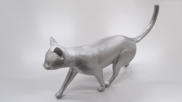

消失鋳造で猫を製作。
製品名:猫※販売はしていません。
素材:アルミ AC4CH
サイズ:150×25×90
ロット数:1個
工法:消失鋳造
最薄部:1㎜(耳)
製作期間:2週間
特徴:複雑な形状ですが消失鋳造の為型割を考える必要は無く、一体で製作。耳が薄肉ですが、きちんと再現出来ています!
