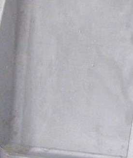

【最小限の抜き勾配! 砂型では困難な形状も対応可能 石膏鋳造試作事例】
石膏鋳造の特徴の一つとして最小限の抜き勾配で製作が出来ることが挙げられます。
金型と同様の抜き勾配で製作が可能で、細かいフィン形状等を除いては抜き勾配0度でも対応が可能です。
この特徴を活かした試作部品の製作事例があります。
試作部品の壁に相手部品を上から差し込む箇所があり、深さ150mm程度までストレート部が必要でした。
機械加工も困難な深さ・形状であったため、鋳出しにする必要がありましたが砂型鋳造では抜き勾配が必要で相手部品が嵌らない問題が
ありました。
石膏鋳造で製作することにより課題解決できた一例になります。
石膏鋳造ではその他の特徴として砂型よりも薄肉形状に対応し易い工法であり、石膏鋳造の特徴を活かした多くの試作実績がございます。
砂型では製作困難な形状でも石膏鋳造であれば製作出来るケースもございますので、お困りの際は御相談下さい。
