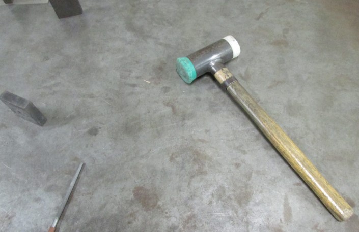

【鋳造品における矯正の役割】
当社では石膏鋳造・消失鋳造によるアルミ・マグネシウム部品の製作を行っております。
鋳造後の粗材には反りや歪みが発生します。
それらを本来の形状に近づける為に矯正作業を行います。
矯正はハンマーで叩くなどの手作業になります。
部品・形状ごとに叩く部位や強さのコツは作業者の経験に頼る部分が多く、職人技的な工程になります。
矯正により鋳造粗材の反りや歪みを最小限に抑えることで、機械加工もし易くなり、バランスよく加工することが出来るようになるため、重要な工程のひとつになります。
