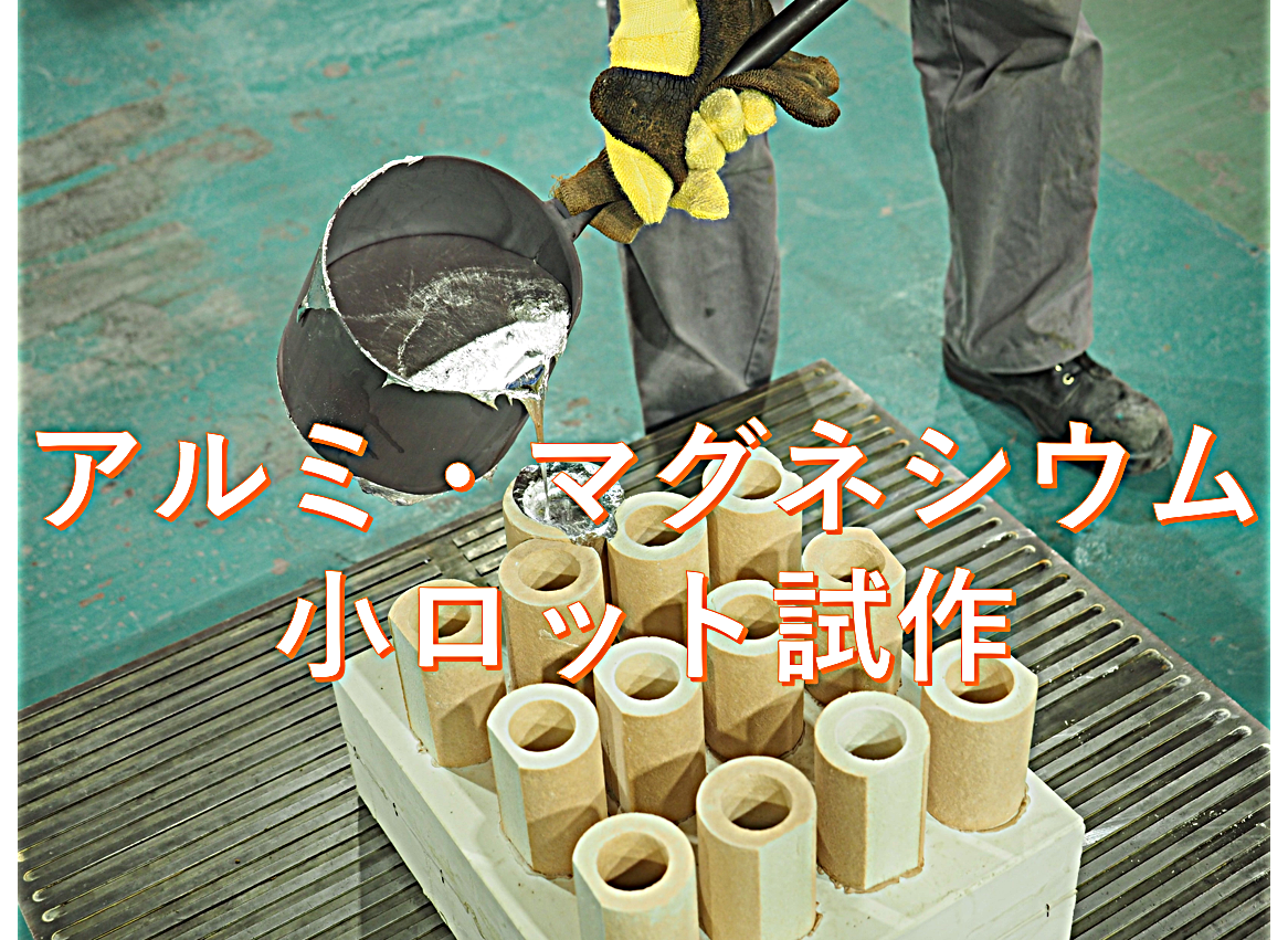

ニューテックでは石膏鋳造と消失鋳造によるアルミ・マグネシウム試作部品の製作を行っております。
石膏鋳造・消失鋳造は共に金型を用いない小ロット向け試作工法です。
石膏鋳造はマスターモデルをシリコンゴムで反転型を製作します。
反転型から石膏鋳型を製作して乾燥・鋳造します。
消失鋳造は3Dプリンターで部品形状の粉末積層モデルを造形し、石膏鋳型内に埋設し
焼成・鋳造を行います。
部品形状や試作数量、部品の仕様などにより最適な工法を検討致します。
アルミ・マグネシウム部品の小ロット試作の際は是非ご検討下さい。
【特徴】
ダイカスト同等品質の鋳造可(CT7級保証 ※CT5・CT6級実績あり)
短納期対応力 最短2.5week! ※素材のみ、条件による
最大800mm×800mm
薄肉鋳造技術、最薄0.8mm~
金型製作からの工法転換でコストダウン&リードタイム短縮のご提案
鋳造後の追加工対応。完成品でお届けします!
【対応素材】
アルミニウム:ADC12、AC2B、AC2A、AC4B、AC4CH、AC8A、AC9B、A354、A357など
マグネシウム:ZE41、EV31、AM60など
