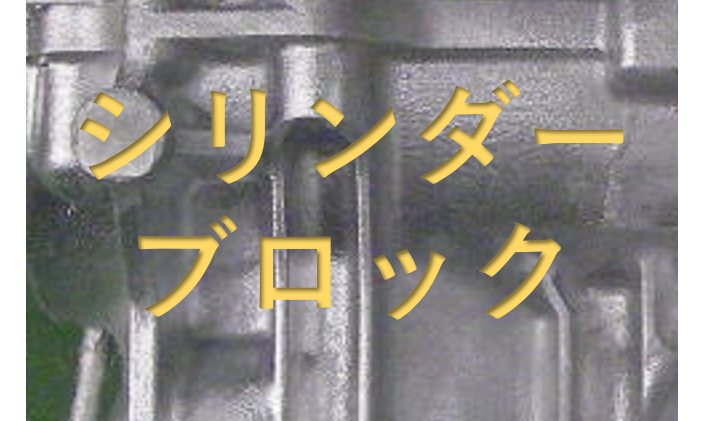

【消失鋳造】シリンダーブロック試作事例
ニューテックでは少数試作向けの工法として消失鋳造によるアルミ部品の製作を行っております。
アイテムとしては自動車関連部品が多く、エンジン部品の実績もございます。
シリンダーブロックもそのひとつで、単気筒や2気筒などの小型のものから直4やV6,V8などの3気筒、4気筒クラスのものまで、製作実績がございます。
消失鋳造は型レスの工法です。
シリンダーブロックのような部品で型を起こすと多くの型費が掛かってしまいます。
数個の試作で型を起こすのはもったいない!
そんな時はニューテックの消失鋳造をご検討下さい。
