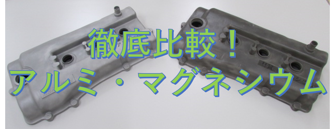

ニューテックでは石膏鋳造・消失鋳造によるアルミ、マグネシウムの試作部品製作を行っております。マグネシウムは軽量化の手段として用いられる材質なので、アルミよりも軽いということはよく知られており、実際アルミの比重が約2.7に対してマグネシウムの比重は約1.7で同じ体積であればマグネシウムはアルミの3分の2程度の重量になります。
それでは引張強度などの機械的性質はどうでしょうか。
下記は一つの参考値になります。
(下記数値は保証値では無くあくまでも参考値です。)
●アルミ(AC4CH-T6)_当社試験片
・引張強さ:242~259[N/㎟]
・耐力:143~144[N/㎟]
・伸び:8~16[%]
●マグネシウム(ZE41A-T5)_当社サンプル品実体強度
・引張強さ:197~204[N/㎟]
・耐力:116~123[N/㎟]
・伸び:6~9[%]
マグネシウムは実用金属で最軽量、比強度(強度/比重)が高いという特徴があります。
