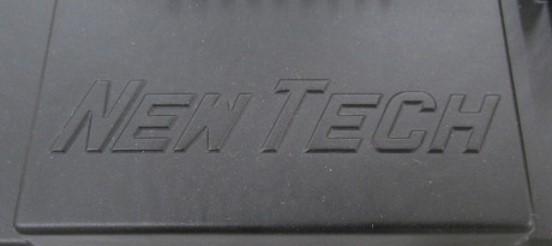

かつてはPA6樹脂部品の試作品製作するのに金型を製作するケースがありました。
金型を製作すると高額な金型費用が発生します。
少数試作で金型を作らずに安価に製作する工法として、ニューテックでは6ナイロン注形を
行っております。
6ナイロン注形は、部品形状のマスターモデルを切削や光造形などで製作し、それをシリコンゴムで反転した反転型を製作致します。反転型を真空注形器にセットして注形を行います。
金型と比べてイニシャルコストが抑えられるため、少数試作では安価にPA6樹脂部品の製作が出来ます。
PA6樹脂部品の試作でお困りの際は、ニューテックの6ナイロン注形をご検討下さい。
【特徴】
ニューテックの6ナイロン注形とは?
試作金型不要!金型レスで大幅なコストダウンが可能!
1個~20個程度の試作品向き
高強度!高耐熱性!量産品同等品質
ガラス入り樹脂対応可能!(GF30まで)
インサート・アウトサート可、接着・組み立て対応できます
最短2week!短納期試作に対応
