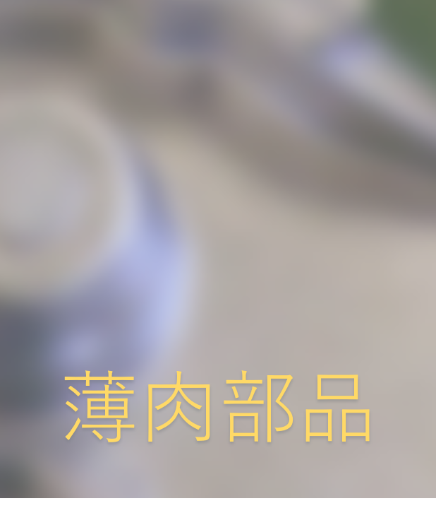

【薄肉形状にも対応】石膏鋳造によるアルミ部品試作
砂型鋳造ではアルミ部品の基本肉厚が2mm前後の部品だと製作が困難な場合があります。そのような場合、石膏鋳造であれば対応できることがあります。
石膏鋳造の基本的な工程は、まずマスターモデルと呼ばれる部品形状の模型を作り、シリコンゴムで反転させて石膏鋳型製作用のシリコンゴム型を製作します。
次に石膏鋳型の製作となりますが、水に溶かした石膏スラリーは流動性が極めて高く、変形しやすいシリコンゴム型を変形させることなく隅々まで充填させることが出来ます。
転写性に優れるシリコンゴム、石膏スラリーを使うことで滑らかな石膏鋳型が製作出来、減圧で鋳造することで、薄肉形状でも鋳造することが可能になります。
部品サイズや形状にもよりますが、アルミであれば基本肉厚1.5~2.0mm程度が可能、部分的には1mm程度でも可能な場合があります。
薄肉部品の製作をお考えの際は御検討下さい。
