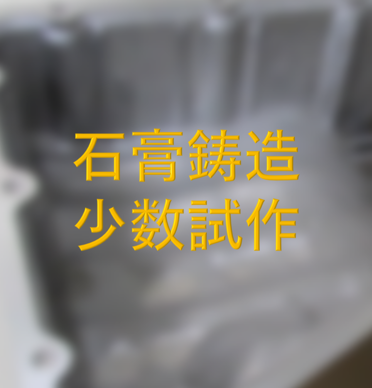

数量10個~100個くらいの小ロット試作の場合、金型を作るほどの数量ではないが、総切削では数が多くてコストが掛ってしまう、ということがあります。
そのような場合は石膏鋳造という選択肢があります。石膏鋳造は金型レスの少数試作向けの工法になります。マスターモデルを製作してシリコンゴムで反転。反転したシリコンゴム型から数量分の石膏鋳型を製作致します。砂型と比較して薄肉形状にも対応可能。鋳肌も滑らかです。
ニューテックでは石膏鋳造によるアルミ・マグネシウムの試作部品の製作を行っております。EV(電気自動車)向けのインバーターケースやバッテリーケース、カバーなどの小ロット試作品製作の実績がございます。
アルミ・マグネシウムの少数試作の際は御検討下さい。
部品サンプル:バッテリーケース
工法:石膏鋳造
材質:アルミ
寸法:470×350×150
【特徴】
ダイカスト同等品質の鋳造可(CT7級保証 ※CT5・CT6級実績あり)
短納期対応力 最短2.5week! ※素材のみ、条件による
最大800mm×800mm
薄肉鋳造技術、最薄0.8mm~
金型製作からの工法転換でコストダウン&リードタイム短縮のご提案
鋳造後の追加工対応。完成品でお届けします!
