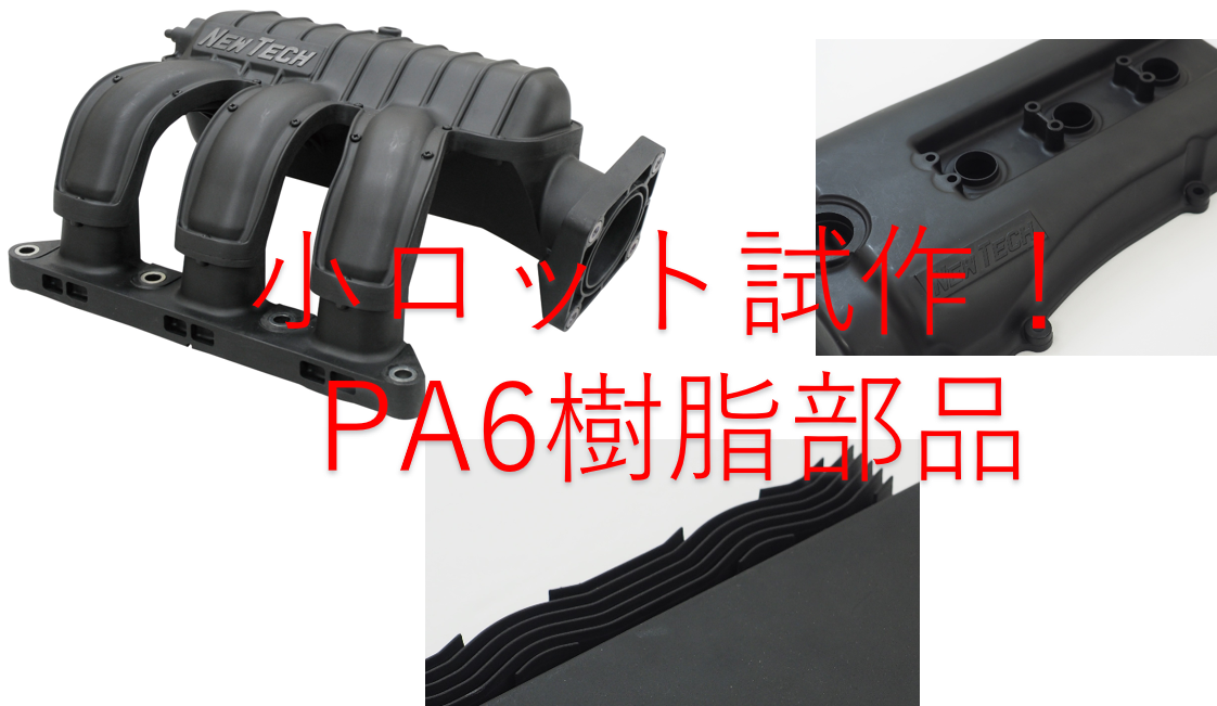

【軽量化部品!】樹脂(PA6)部品の小ロット試作
ニューテックでは6ナイロン注形によるPA6樹脂試作部品の製造を行っております。
PA6は自動車のヘッドカバーやマニホールドインテークなどに広く使われており、それらの試作品を多く手掛けております。6ナイロン注形ではガラス添加30%まで可能で、量産同等の高強度・高耐熱の試作品を製作することができます。PA6は樹脂なので当然アルミやマグネシウムよりも軽く、比重はガラス無しで1.14、ガラス30%でおよそ1.36程度になります。おおよそアルミの半分くらい、マグネシウムの7,8割程度になります。EV(電気自動車)用で軽量化(樹脂化)部品の試作などございましたら御検討下さい。
【特徴】
ニューテックの6ナイロン注形とは?
試作金型不要!金型レスで大幅なコストダウンが可能!
1個~20個程度の試作品向き
高強度!高耐熱性!量産品同等品質
ガラス入り樹脂対応可能!(GF30まで)
インサート・アウトサート可、接着・組み立て対応できます
最短2week!短納期試作に対応
