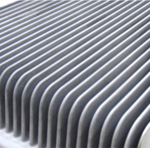

EV(電気自動車)のみならず、自動車の電子デバイスは熱管理が重要になります。ニューテックでは石膏鋳造による空冷フィン付きヒートシンクの製作実績がございます。石膏鋳造は金型を使わない小ロット試作向けの工法になります。部品形状のマスターモデルを製作し、シリコンゴムで反転型を製作、反転型をベースにして石膏鋳型を製作して鋳造します。金型を使わない為、小ロット試作では安価に試作品が作れます。薄肉形状にも柔軟に対応!ヒートシンク試作品製作の際はご検討下さい。
部品サンプル:ヒートシンク
材質:アルミ
フィン肉厚:根元2mm/先端1mm
フィンクリアランス:根元2mm/先端3mm
フィン高さ:25mm
【特徴】
ダイカスト同等品質の鋳造可(CT7級保証 ※CT5・CT6級実績あり)
短納期対応力 最短2.5week! ※素材のみ、条件による
最大800mm×800mm
薄肉鋳造技術、最薄0.8mm~
金型製作からの工法転換でコストダウン&リードタイム短縮のご提案
鋳造後の追加工対応。完成品でお届けします!
