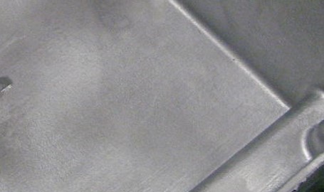

部品サンプル:ケース
工法:消失鋳造
材質:ADC12
サイズ:400×330×100
