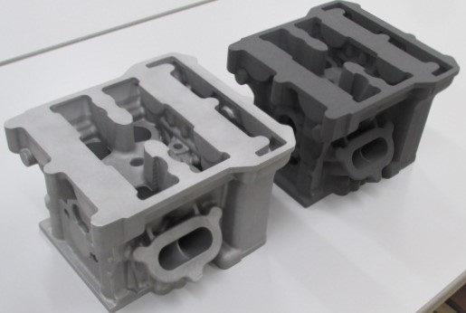

ニューテックでは金型を使わない小ロット向けの試作工法である、石膏鋳造と消失鋳造により試作部品の製作を行っております。特に単品~数個のような少数試作では消失鋳造をご提案致します。消失鋳造は3Dプリンターで粉末積層モデル(消失モデル)を造形し、それを石膏鋳型に埋没させ焼成します。石膏鋳型内に出来た部品形状の空洞に金属を流し込みます。部品1個に対して消失モデルが1個必要になりますが、金型はもちろんのこと、基型なども不要になる為初期費用が抑えられ、少数試作では安価に製作することが可能です。

1個~5個の試作に最適!
強度はダイカスト並み、品質は石膏鋳造同等!
型レス鋳造で大幅なコストダウンが可能!
短納期対応対応力
最短1.5week!※素材のみ、条件による
最大800×800(接着することで大型化も可能)
複雑形状品(シリンダーヘッドなど)にオススメ!
砂型鋳造や金属3Dプリンタからの工法転換をご提案します!
