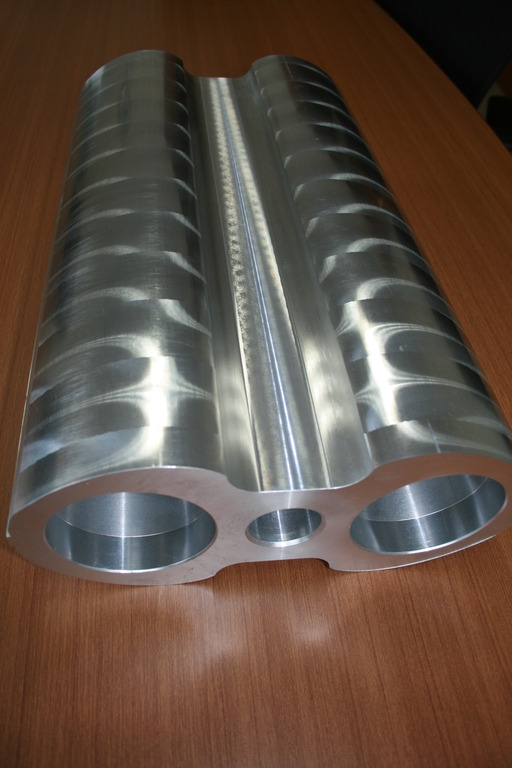

700mmほどのアルミ鋳物素材の製品です。ガス流量計の内部で回転する部品であるため
精度を要します。外周はインボリュート曲線形状をしており4軸加工機にて3軸同時加工を
1枚刃カッターにて粗びき・仕上げして仕上げます。重要部品でもあり最終仕上げには
技術力が必要となります。
