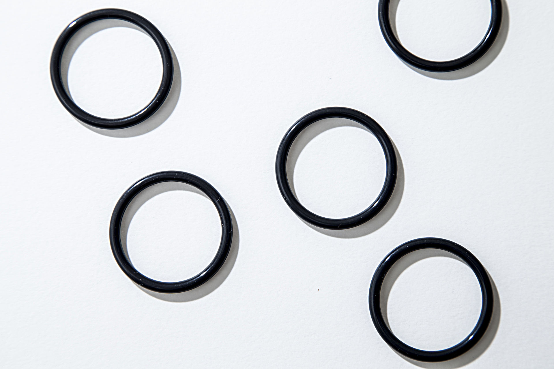

「ABSのパーツにNBRのパッキンを使用したい。」
含まれる成分同士の相性が良いと(SP値が近い程)相手材に移行(汚染)する恐れがあります。
移行すると固着や樹脂の割れ、膨れ等の原因になります。
使用前のテストを強くお勧めします。
「製品から粉がふいているのですが、大丈夫ですか?」
それは「ブルーム」といって、ゴム表面に配合剤が移行し、結晶化したり液体でにじみ出てくることです。
粉であれば「ブルーム」、液体であれば「ブリード」と呼ばれています。
原料ゴムに配合剤を添加しそれを加硫して製品化する際、温度が高く配合剤が溶解し易い状態から室温に戻ると配合剤がゴムの表面に出ようとします。
これがブルームの原因です。少しでしたら性能には影響しません。
