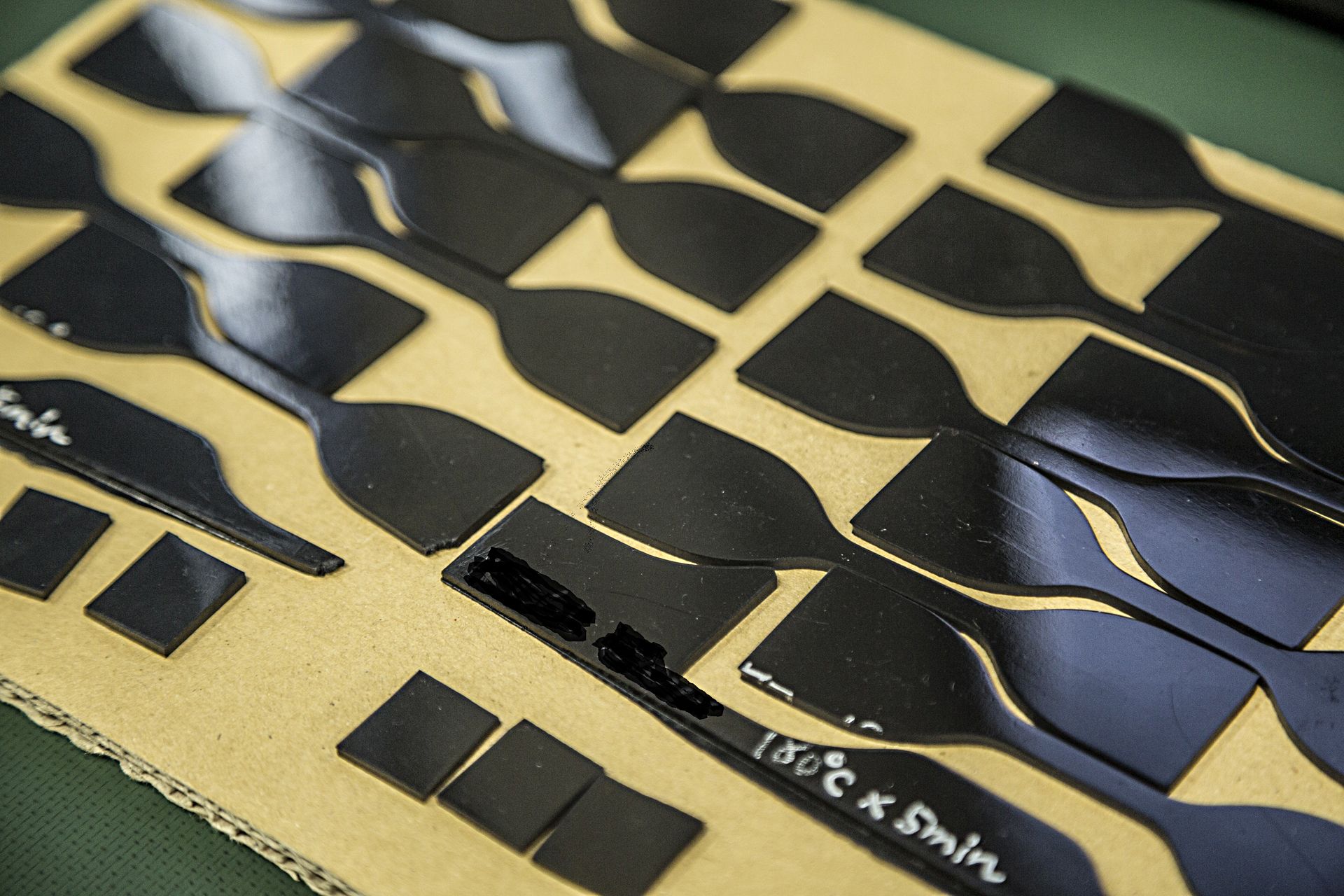

◆ 試験片
・ 平角150mm×150mm×3mm
・ 平角150mm×150mm×2mm
・ 平角150mm×150mm×1.5mm
・ 平角150mm×150mm×1mm
・ 平角150mm×150mm×0.7mm
・ 平角150mm×75mm×2.5mm
・ ダンベル状1号形(引張試験用)
・ ダンベル状3号形(引張試験用)
・ ダンベル状6号形(引張試験用)
・ ダンベル状7号形(引張試験用)
・ 切込みなしアングル形(引裂き試験用)
・ クレセント形(引裂き試験用)
・ 円柱ブロックφ29mm×12.5mm(圧縮永久ひずみ試験用)
※上記に希望される試験片がない場合、試作金型を起工いただくことで
ご対応が可能です。
