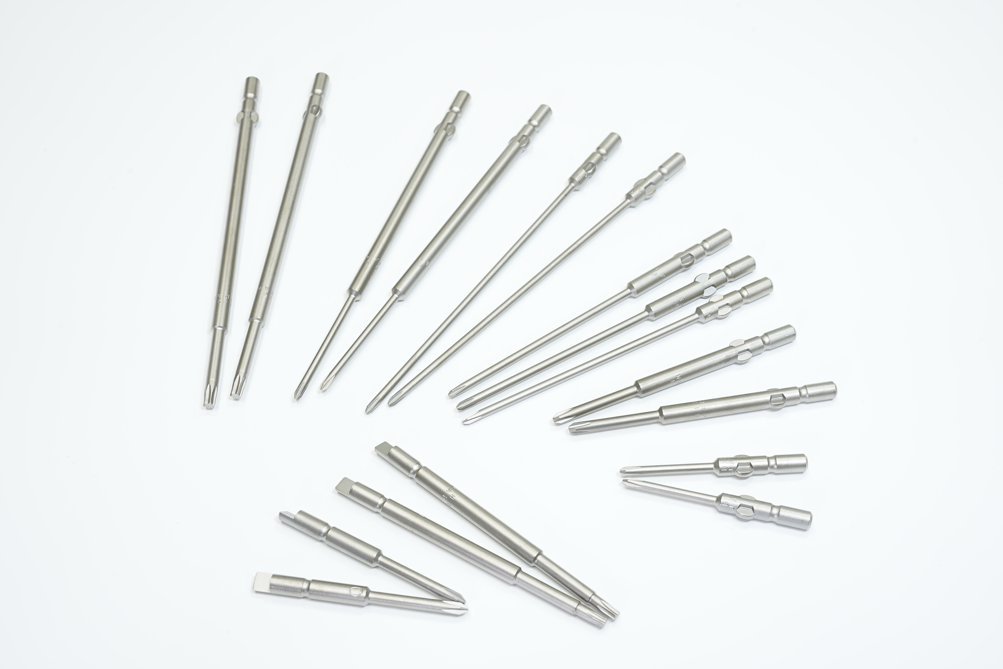

■ 対応先端バリエーション
画像から確認できる通り、多様な先端形状に対応可能です。
・プラス(+)
・マイナス(−)
・六角(HEX)
・ヘックスローブ
・その他特殊形状
👉 精密ネジ(M1〜M3クラス)に最適
